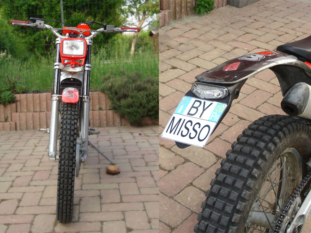

Bella la Rev con sella! Chiedi al Misso per la legalizazione, aveva sistemato alla perfezione un Rev identica alla tua per il nostro comune amico Cipo...
Qui sul forum dovrebbero anche esserci foto della Rev del Cipo, con targa, fari, frecce, etc...

Messaggio da Misso » lun 16 ott, 2017 5:16 pm
Pronto! ;)
