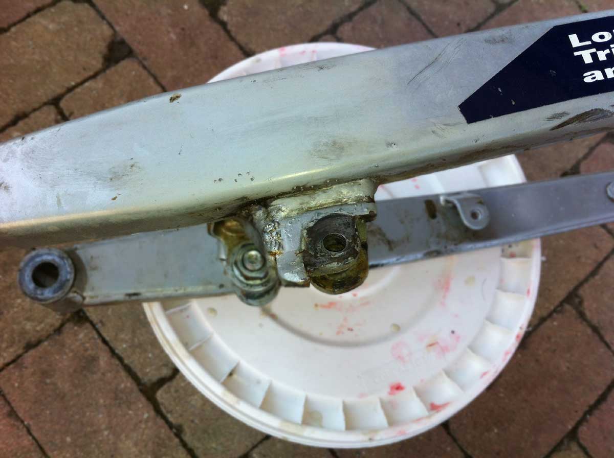

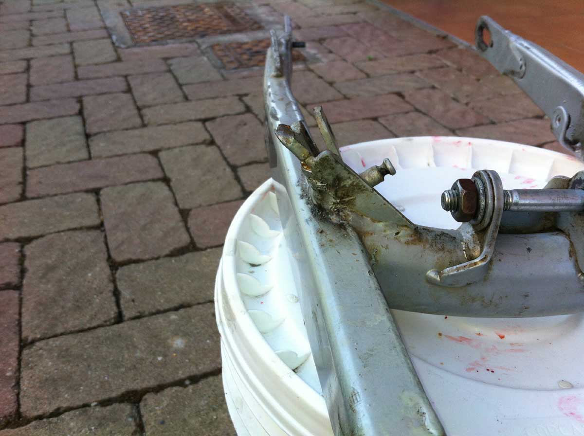

Per l'attacco del cavalletto, posto un po' di foto del forcellone dell'Alp:
Per quanto riguarda i pezzi che hai smontato, io li rimetterei subito a posto... Sporca di grasso la pallina, "incollala" così alla molla e inserisci il tutto nel foro; poi metti la guarnizione nella vite e rimontala sul carter.![[Occhiolino] ;)](./images/smilies/icon_wink.gif)

Perfetto, vedrò col fabbro cosa si può fare....
