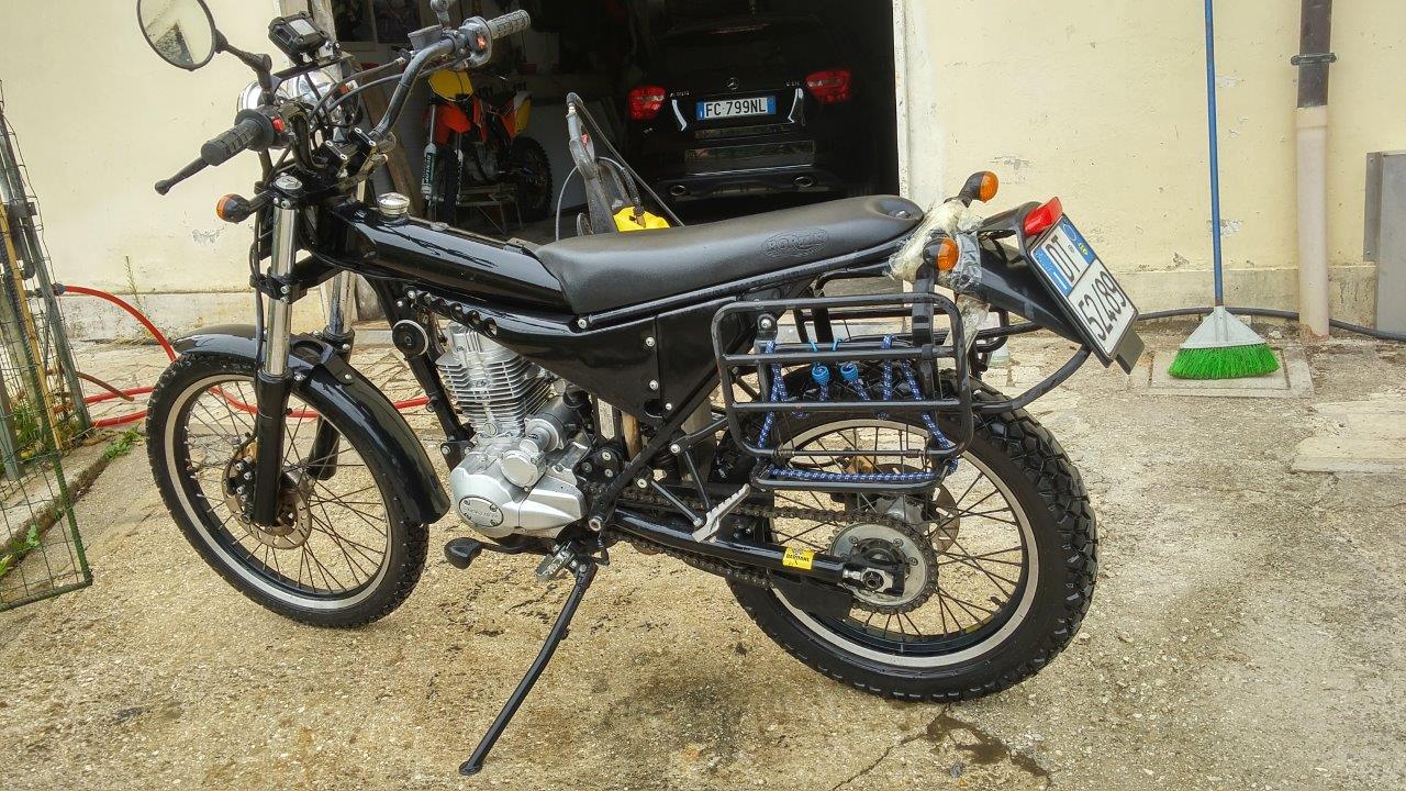

Messaggio da ivan6106 » gio 18 ott, 2018 10:35 am
la seconda borile che ho preso ,monta le gomme che vedi in foto..non ricordo marca e modello , ma se vuoi stasera lo posso vedere

Allora la 98# monta Metzeler Enduro 1 ant. e Metzeler Enduro 2 post,
Come già tracciato, a libretto le misure sono 110/70-17 54H all'anteriore e 140/70-17 66H al posteriore.

Messaggio da ivan6106 » gio 25 ott, 2018 10:15 am
si, anche le mie gomme in foto sono le Metzeler Enduro 1 e Metzeler Enduro 2
