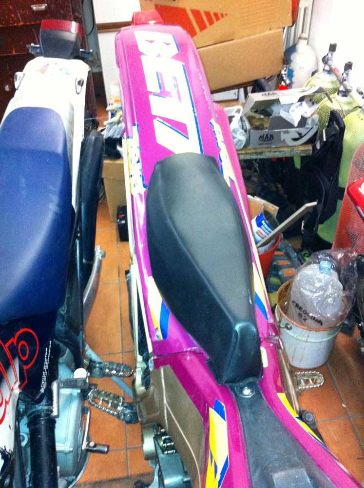

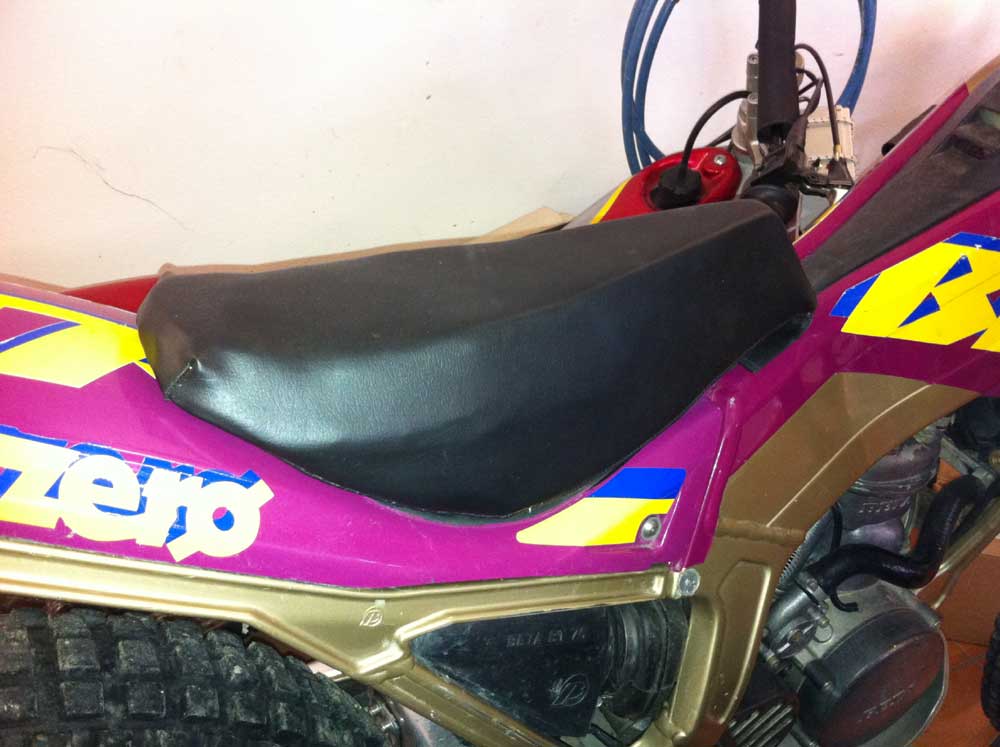

Messaggio da Misso » gio 29 gen, 2015 3:41 pm
Io per la mia Beta Zero ho usato del polistirene da edilizia (quello da 30mm di spessore) per fare il grosso del riempimento, sagomadolo con il cutter e incollando i vari strati con colla acrilica (tipo Millechiodi). Una volta ottenuto il rialzo giusto (circa 12 cm nel punto piu' spesso) ho incollato sopra un tappetino di neoprene (circa 10mm) ed ho rivestito il tutto con similpelle nera. Il collegamento alla moto e' fatto con velcro biadesivo
