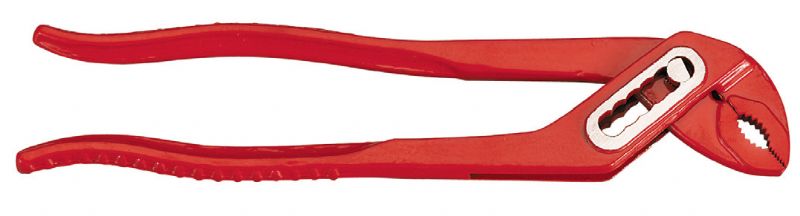

Messaggio da Misso » mer 22 lug, 2015 4:07 pm
...ma cos'è la cagnetta?
E' la cosiddetta "Pinza a pappagallo"
La mia assomiglia a questa:
Fa da pinza e permette di smollare i bulloni piu' grossi (quello del perno mozzo posteriore per esempio...)

Messaggio da radio nezz » mer 22 lug, 2015 4:12 pm
E si questa è la pinza a pappagallo, serve tantissimo, ma la "cagne", usate generalmente in falegnameria, mi risultano essere le altre, almeno nelle mie zone. Comunque sempre bestioline sono :toast: .
