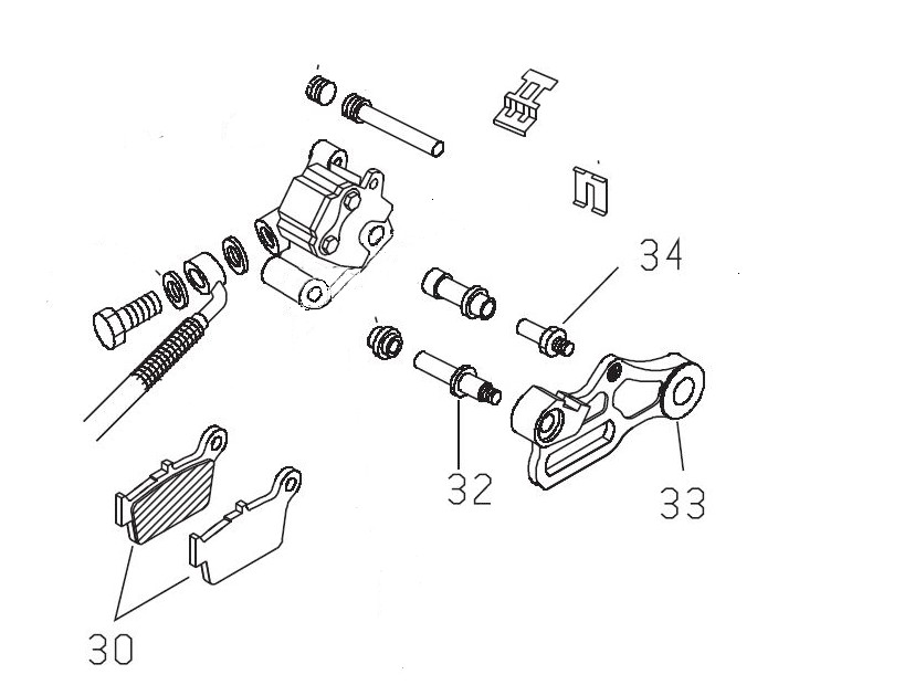

E' importantissimo che con il cambio pastiglie tu lubrifichi anche i due perni (34 e soprattutto il 32) che permettono alla pinza di flottare per evitare che l'alluminio della pinza si "saldi" al ferro zincato dei perni.
Devi prima smontare il pneumatico e quindi separare la pinza dal supporto (33) che l'aggancia al forcellone. Pulisci bene la sede sulla pinza dove entra il perno (32) e la sua guarnizione. Controlla e lubrifica il gommino dove va il secondo perno (34).
