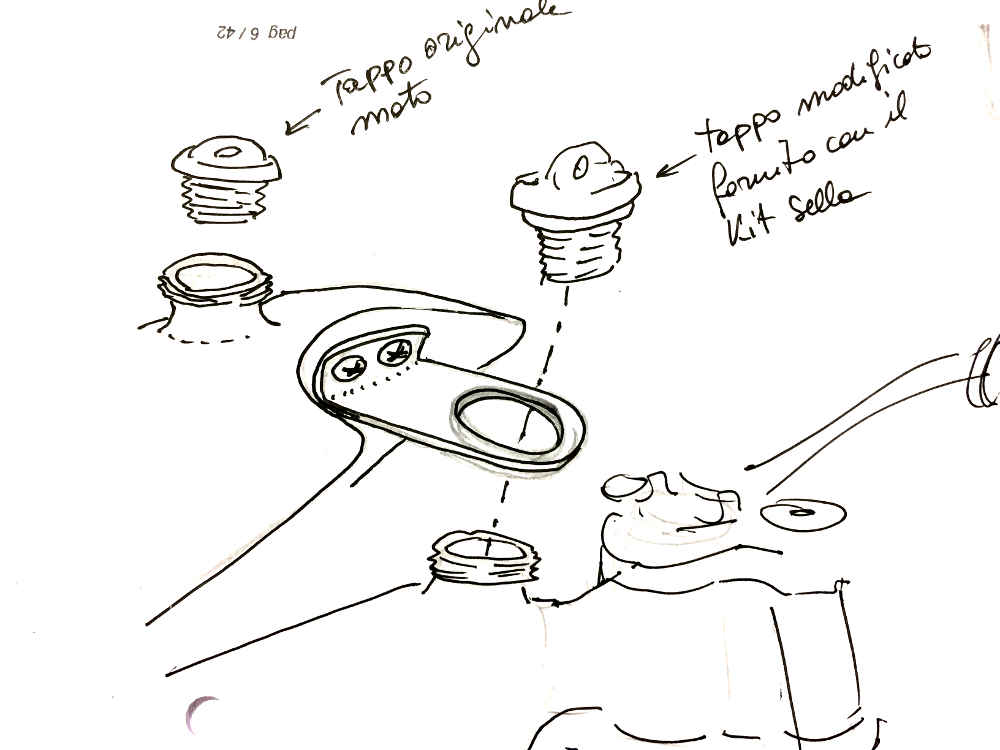

In quello che ho io, anteriormente viene tenuto agganciato da una staffa con un grosso foro circolare che viene bloccata dal tappo del serbatoio (è un tappo apposta leggermente modificato, quello originale della moto lo si monta poi sul nuovo serbatoio del kit) e sul retro c'è una vite che trapassa il parafango (... che va bucato...)

E' 'na roba così...
kit sella serbatoio
Caspita è un ottima idea da adottare!!!Misso ha scritto:E' 'na roba così...
E' fattibile, l'unico ostacolo potrebbe essere adattare il tappo originale o meglio.....trovare un'altro tappo.
