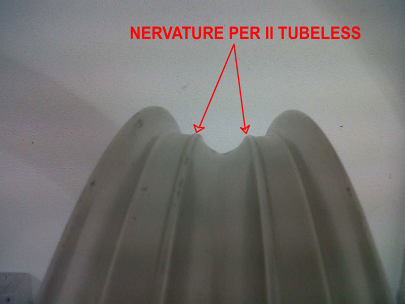

Nel titolo ho già descritto il dubbio. Sulla mia scorpa t-ride ho già sostituito il pneumatico anteriore con uno da enduro.. Ora vorrei sostituire il posteriore con una x11 che ho disponibile. Qui mi nasce il dubbio che montandola su cerchi con camera e no su appositi cerchi tubeless potrei avere problemi, anche in considerazione del fatto che la pressione da utilizzare sul posteriore sara max 0,5.. Avete esperienze in merito??

Io ho provato, ma con pessimi risultati: con pressioni sotto 0.9 atm, stallonavo subito. Inoltre, per cercare di tallonare la gomma, in fase di montaggio dovevo arrivare a pressioni di 6 bar (anche il gommista che ci ha provato e anche i Dallera di Mototekna...) che danneggiavano la camera d'aria (finiva sotto il fermacopertone...!).
Il cerchio tube type non ha la scanalatura che tiene bloccato il pneumatico tubeless e il pneumatico tubeless ha un diametro del tallone più piccolo rispetto allo stesso penumatico per camera d'aria.
Io ho risolto con pneumatici "tube type" come il Michelin Competition tube type e con la Goldentyre Hybrid (che secondo me è più indicata per la T-Ride)
