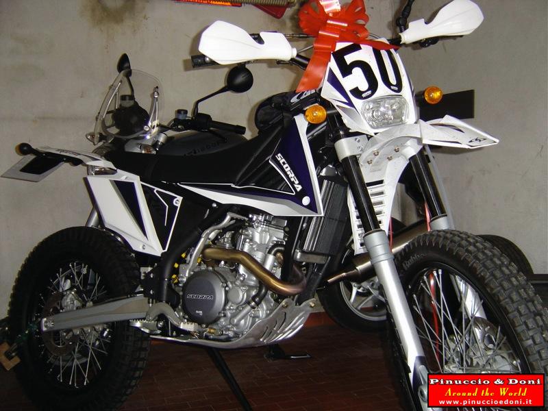

pinuz58 ha scritto: Io non me ne intendo di meccanica, non sono in grado di capire cosa gli è stato fatto e nemmeno di fare quello che eventualmente c'è ancora da fare per tirarla un po' su!!!
Beh, alcuni interventi lasciano tracce evidenti:
- se il catalizzatore e' stato eliminato, sul collettore di scarico non ci sara' piu' quel rigonfiamento tipo aneurisma...
- se e' stata eliminata l'aria secondaria, sul lato destro della testata del motore vedrai solo un pezzettino di tubo sporgente, tappato.
- se lo scarico e' stato stappato, guardando dentro il foro di scarico non ci sara piu' quel tubicino interno fissato con due punti di saldatura al tubo intermedio (che dunque risulta lui il tubo piu' interno, e ce ne sara' solo un altro esterno)
- se la centralina e' stata rimappata, avra' un foro chiuso con del nastro (sta dietro il fanale)....
- se la scatola di aspirazione e' stata modificata, il coperchio del filtro, sotto la sella, avra' delle aperture aggiuntive (e magari, come sulla mia, al posto del filtro di carta ce ne e' uno di spugna)....

Ciao Angelo,
dalla foto si dovrebbe capire che sia il catalizzatore che l'aria secondaria sono stati eliminati, lo scarico (dal rumore che fa) penso proprio che sia stappato.
Il dubbio mi rimane per la centralina, che però appena ho un attimo di tempo vado a verificare se vedo il foro (basta togliere il fanale?).
A memoria sul coperchio del filtro non ricordo aperture aggiuntive e credo che il filtro sia ancora originale... lunedi controllo anche questo.
Ciao e grazie per le delucidazioni :)
